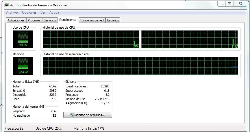

Deberías cerrar programas abiertos. No es problema de disco, si no que no tienes suficiente ram disponible. Apreta ctrl + shift + escape y mira como está tu memoria y tu procesador.
Si está muy lleno el medidor de memoria te recomiendo ir a procesos y ver cuales te la están consumiendo. También es posible que sea algún virus o algo así.

Ni una cosa ni la otra, crees que deberia probar aumentando la memoria virtual?
